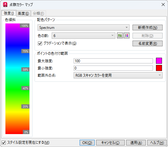

強度と高度のスタイル設定で配色パターンをカスタマイズする
  1. 点群を選択します。
  2. [点群]コンテキスト タブ > [ビジュアライズ]パネル > [点群カラー マップ]をクリックします。 検索
  3. [点群カラー マップ]ダイアログ ボックスで、[強度]タブまたは[高度]タブをクリックします。
  4. 必要に応じて、配色パターン、色傾斜の個々の色、もしくは点の範囲を編集します
  5. [OK]をクリックします。

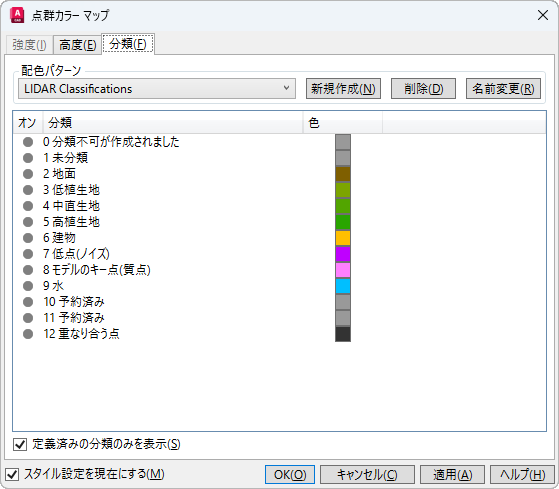

分類のスタイル設定に対して配色パターンをカスタマイズする
  1. 点群を選択します。
  3. [点群カラー マップ]ダイアログ ボックスで、[分類]タブをクリックします。
  4. 各分類に対応している点群の点の表示をコントロールするには、オン/オフ アイコンをクリックして、表示と非表示を切り替えます。
  5. 分類に割り当てられている色を変更するには、対応するカラー見本をクリックして新しい色を選択します。
  6. [OK]をクリックします。
