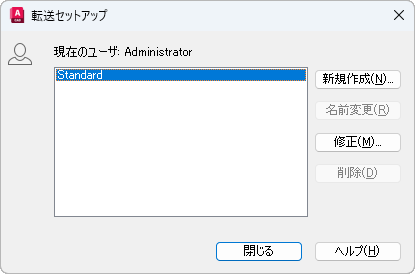

転送セットアップを作成、変更、削除します。
ETRANSMIT[e-トランスミット] (コマンド) 検索
次のオプションが表示されます。
転送セットアップがリストされます。
新しい転送セットアップを作成します。
現在ハイライト表示されている転送セットアップの名前を変更します。
[転送セットアップを修正]ダイアログ ボックスが表示され、転送パッケージのオプションを指定できます。
現在ハイライト表示されている転送セットアップを削除します。
シート セットの場合、標準のファイル選択ダイアログ ボックスが表示され、ここでシート セット データ(DST)ファイルを選択できます。次に[転送セットアップを読み込み]ダイアログ ボックスが表示され、読み込みを行う転送セットアップを指定できます。
(AutoCAD LT には該当しません)。
