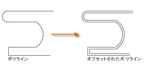

たとえば、円や円弧をオフセットすると、どちら側にオフセットするかによって、大きな円や円弧または小さな円や円弧が作成されます。ポリラインをオフセットすると、元のポリラインに平行なポリラインが作成されます。
オブジェクトをオフセットしてから、端部をトリムまたは延長する方法は、効果的な作図技法です。

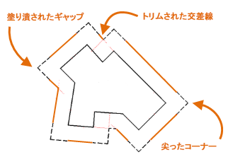

ほとんどのジオメトリ オブジェクトのオフセットには OFFSET[オフセット]コマンドを使用します。スプラインとポリラインは、オフセット距離が対応できないほど大きい場合は、自動的にトリムされます。
スプラインやポリラインをオフセットすると、複雑な結果となる場合があります。
ポリライン セグメントは、一部のケースではトリムまたは削除され、その他のケースではギャップを埋めるために延長されることがあります。
システム変数 OFFSETGAPTYPE は、延長されたコーナーがシャープになるのか、フィレットされるのか、面取りされるのかをコントロールします。
