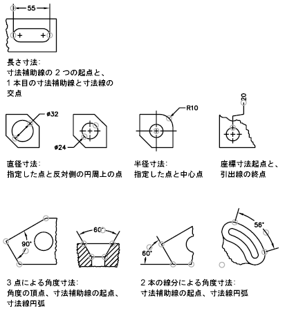

非自動調整寸法では、寸法が記入されているオブジェクトを編集する場合、関連する寸法定義点を選択セットに含める必要があります。含めないと寸法は更新されません。これらの定義点によって寸法の位置が指定されます。たとえば、寸法をストレッチする場合は、該当する定義点を選択セットに含めます。グリップをオンにし、オブジェクトを選択してグリップをハイライト表示することで、定義点を簡単に含めることができます。
さまざまな種類の寸法の定義点を次の図に示します。どの寸法でも、寸法値の中央点が定義点です。
角度の頂点が表示されない場合は、角度を形成する線分の先端に定義点が置かれます。2 本の線分による角度寸法の例では、円弧寸法線の中心点に定義点があります。
