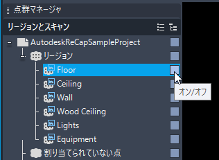

[点群マネージャ]を表示します。
- 点群を選択します。
- をクリックします。 検索
点群リージョンの表示/非表示をコントロールする
スキャンの原点にパース ビューをシフトする
