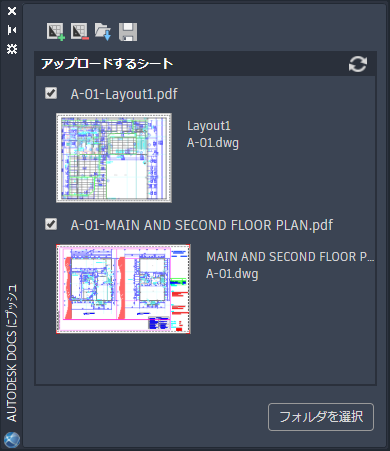

[Autodesk Docs にプッシュ]パレットが表示されます。既定では、現在の図面のすべてのレイアウトがパレットに追加され、選択されています。
- 次のアイコンを使用して、Autodesk Docs にアップロードできるシートのリストを作成します。
- 使用可能なシートのリストにレイアウトを追加する図面を選択します
- 選択したレイアウトをシートのリストから除去します
- 以前に保存したシートのリストをロードします
- 簡単に取得できるように現在のシートのリストをファイルに保存します
注: 右クリックしてショートカット メニューを表示します。

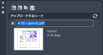

- 必要に応じて PDF ファイル名を編集します。既定では PDFファイル名は、<図面名>-<レイアウト名>.PDF です。
- チェック ボックスをオンまたはオフにして、PDF として Autodesk Docs にアップロードするシートを定義します。

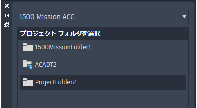

- [フォルダを選択]をクリックします。
- AutoCAD 図面を PDF としてアップロードするプロジェクトをドロップダウン メニューから選択します。
- プロジェクト内のフォルダに移動し、それを選択します。
- [OK]をクリックします。
