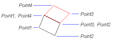

注意
3 つの辺を持つ面を作成する場合、最後の点は必要ありません。SetInvisibleEdge メソッドを使用して、エッジの表示を設定します。
各点を時計回り、または反時計回りで順番に入力して 3DFace オブジェクトを作成します。直前に作成した面の最後の 2 点を、新たに追加する面の最初の 2 点として指定すれば、隣接する面をいくつも作成することができます。
