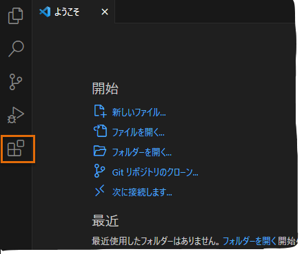

  2. Visual Studio Code の[Activity Bar]で、[Extensions]をクリックします(または、[View]メニュー > [Extensions]をクリックします)。

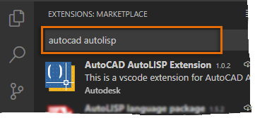

  3. [Extensions Search]ボックスに、autocad autolisp と入力します。
  4. 検索結果リストから、AutoCAD AutoLISP Extension 項目の下の[Install]をクリックします。
    しばらくすると、Extension がインストールされ、[Installed Extensions]リストに一覧表示されます。

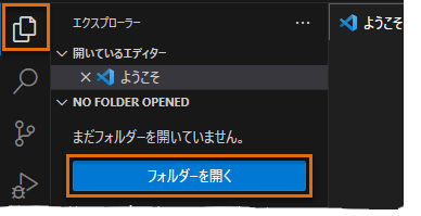

  3. Visual Studio Codeの[Activity Bar]の[Explorer]をクリックし、次に[Open Folder]をクリックします(または[File]メニュー > [Open Folder]/[Open]をクリックします)。
  4. [Open Folder]ダイアログ ボックスで、LSP Files フォルダを参照して選択します。
  5. Windows の場合は[フォルダーの選択]、Mac OS の場合は[開く]をクリックします。

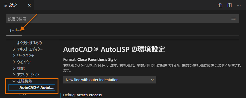

  1. Visual Studio Code で、[File]メニュー > [Preferences] > [Settings]を選択します。
  2. [User]タブで[Extensions]を展開し、[AutoCAD AutoLISP Configuration]をクリックします。

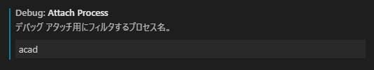

  3. [Debug: Attach Process]テキスト ボックスに、次の太字で示された値のいずれかを入力します。
    • (Windows) acad
    • (Mac OS) AutoCAD
    注: プロセス名では大文字と小文字が区別されるため、acad または AutoCAD は ACAD または autocad と同じではありません。

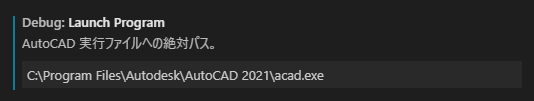

  4. [Debug: Launch Program]テキスト ボックスに、AutoCAD 実行ファイルの絶対パスを入力します。
    絶対パスは、インストールされている AutoCAD のリリースとプラットフォームによって異なります。
    • (Windows) "C:¥Program Files¥Autodesk¥AutoCAD 2025¥acad.exe"
    • (Mac OS) "/Applications/Autodesk/AutoCAD 2025/AutoCAD 2025.app/Contents/MacOS/AutoCAD"
