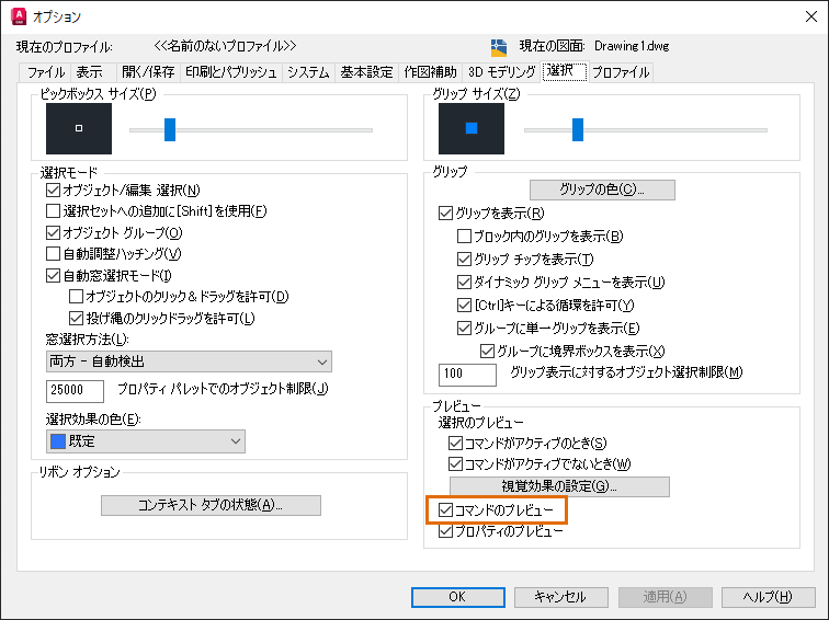

既定では、コマンドのプレビューはオンになっています。オンになっていることを確認してみましょう。

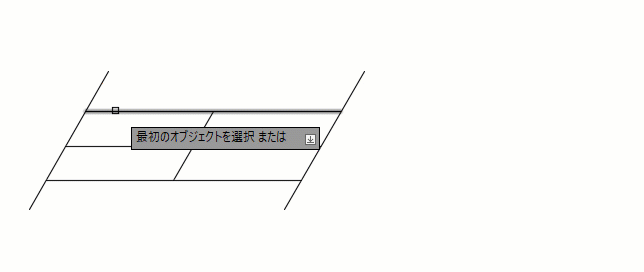

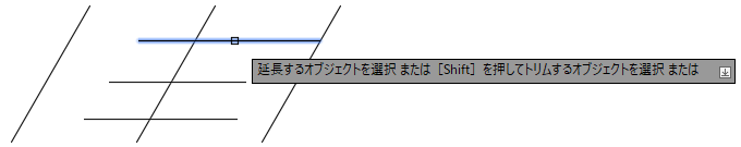

コマンド ウィンドウまたはダイナミック入力ボックスに ex (EXTEND[延長]コマンド)と入力し、[Enter]を押します。
線分延長のプレビューが表示されます。線分を選択するまで、線分の延長は一時的なものです。

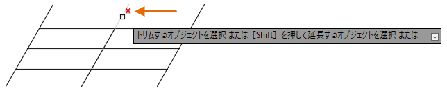

EXTEND[延長]コマンドを終了した場合は、コマンド プロンプトに対して trim と入力します。
トリムの結果のプレビューが表示されます。ピックボックスの横にカーソル バッジが表示され、トリム操作であることが示されます。
コマンドのプレビューが既にオンになっているが、編集中にインタラクティブ プレビューが表示されないとします。
コマンドのプレビューは、ほとんどの 2D オブジェクトをサポートしています。ただし、実行しようとしている編集操作をオブジェクトに適用できない場合、コマンドのプレビ’ューが機能しないことがあります。また、現在のコマンドがコマンドのプレビューをまったくサポートしていない場合、プレビューが表示されないことがあります。

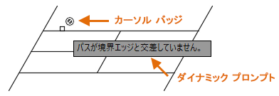

AutoCAD では、特定の操作を実行できない理由に関するエラー メッセージまたは通知が、通常はコマンド ウィンドウに表示されます。カーソル バッジおよびダイナミック入力がオンの場合、コマンドまたは予期される操作が終了しなくても、現在の操作を実行できるかどうか、および結果がどうなるかが、コマンド プレビューによって通知されます。
ダイナミック入力がオンの場合、カーソルの近くに表示されるツールチップにプロンプトが表示されます。図形に変更を加えるときに、カーソルの位置とコマンド ライン間でフォーカスを移動しなくても、サポートされているオブジェクト、操作、エラー メッセージを簡単に確認することができます。
カーソル バッジは、クロスヘア カーソルまたはピックボックス カーソルの近くに表示される小さなアイコンです。これらは動的であり、実行しようとしている編集操作を識別するのに役立ちます。
ロックされた画層上のオブジェクトにカーソルを合わせると、ロック バッジ(
)が表示されます。画層のロックを解除して、目的のオブジェクトを選択します。
停止カーソル バッジ(
)は、オブジェクトまたは操作が許可されているかどうかを示すため、非常に便利です。このバッジを使用すると、フィレットの作成時に半径が大きすぎたり、トリムする際に無効な境界を選択選択している可能性があるなど、サポートされていない操作を実行しようとしていることが簡単にわかります。また、サポートされているオブジェクトを選択したり、アクティブなコマンドに許可されている操作を選択するまで、プレビューは表示されません。

| COMMANDPREVIEW | 特定のコマンドの実行結果のプレビューを表示するかどうかをコントロールします。 | 1 | レジストリ |
