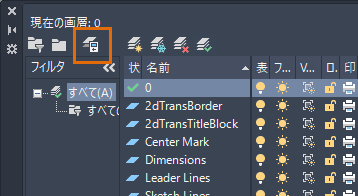

  3. LAYER[画層管理]コマンドを使用して[画層プロパティ管理]を開きます。 検索

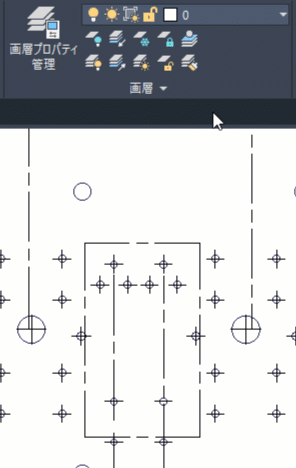

注: この演習では[画層状態管理]を使用しますが、画層状態には[ホーム]タブ > [画層]パネルからアクセスすることもできます。[画層]パネルを展開します。
画層状態を保存する
まず、画層の現在の状態を保存して、簡単に復元できるようにします。

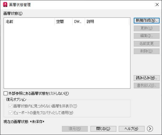

  1. [画層プロパティ管理]で、[画層状態管理]をクリックします。
    [画層状態管理]ダイアログ ボックスが表示されます。

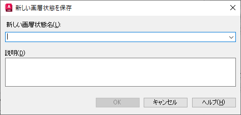

  2. [画層状態管理]ダイアログ ボックスで、[新規作成]をクリックします。
  3. 画層状態の名前(たとえば「初期状態」)を入力し、[OK]をクリックします。
  4. [閉じる]をクリックして図面に戻ります。

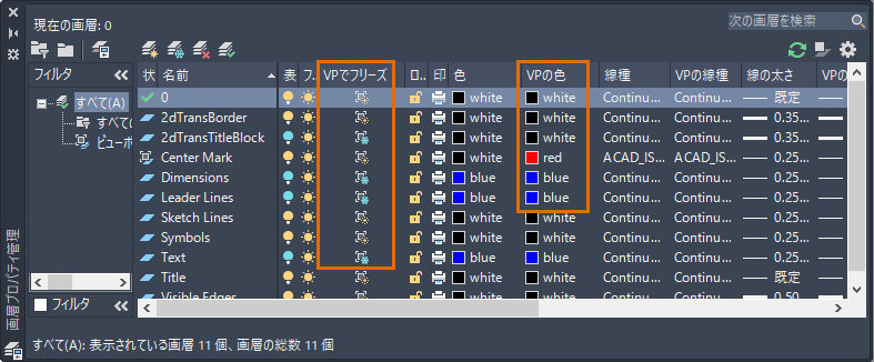

  1. 次の画層を非表示にします: 2dTransTitleBlock、Dimensions、Leader Lines、Text。

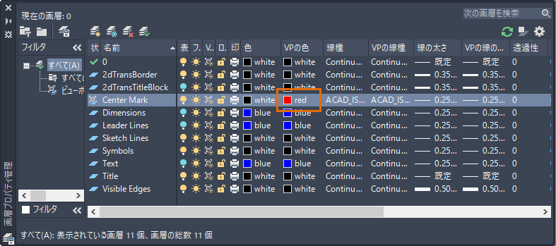

  2. 画層 Center Mark の色を赤に変更します。このビューポートに対してのみ色の変更を適用するには、[VP の色]列で色を選択します。
    この画層プロパティのセットに簡単に戻ることができるように、現在の状態を画層状態として保存します。

  4. [画層状態管理]ダイアログ ボックスで、[新規作成]をクリックします。
  5. 画層状態の名前(たとえば「注釈非表示」)を入力し、[OK]をクリックして[閉じる]をクリックします。

  1. [画層状態管理]をクリックします。
  2. 以前に作成した画層状態「初期状態」を選択し、[復元]をクリックします。画層がすべて表示された状態に戻り、Center Mark の色が復元されます。
    次に、画層状態「注釈非表示」に戻します。
  3. [画層状態管理]をクリックします。
  4. 画層状態「注釈非表示」を選択します。
  5. レイアウトで作業しているため、[ビューポートの優先プロパティとして適用]をオンにします。
  6. [復元]をクリックします。
