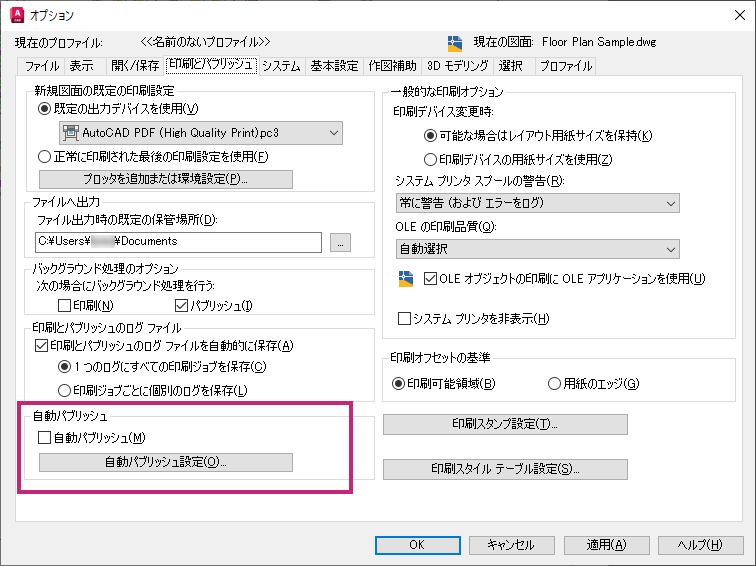

		-  OPTIONS[オプション]コマンド(またはショートカット OP)を使用して、[オプション]ダイアログ ボックスを開きます。
 - [オプション]ダイアログで、[印刷とパブリッシュ]タブをクリックします。
 -  [自動パブリッシュ]を選択します。
 -  [自動パブリッシュ設定]をクリックします。

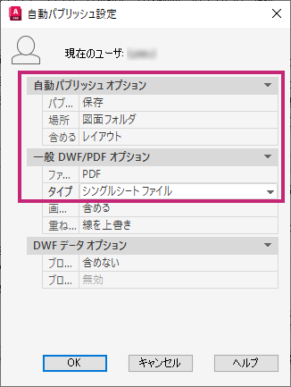

 -  [自動パブリッシュ設定]ダイアログ ボックスには、変更が必要な設定がいくつかあります。
 -  [含める]を[レイアウト]に設定します。
				[含める] - モデル、レイアウト、またはモデルとレイアウトの両方を PDF にパブリッシュするかどうかをコントロールできます。
		   -  [タイプ]を[シングルシート ファイル]に設定します。
				[タイプ] - 各レイアウトごとに単一シート PDF を作成するか、すべてのレイアウトを含むマルチシート PDF を作成するかをコントロールします。
			 ファイルの命名
-  [タイプ]を[シングルシート ファイル]に設定した場合、PDF(または DWF)ファイルの名前には、図面ファイル名とレイアウト名をハイフンで区切ったもの(たとえば、A-02-ELEVATIONS.pdf)が使用されます。
 - [タイプ]を[マルチシート ファイル]に設定した場合、PDF (または DWF)ファイルの名前には、図面ファイルの名前(たとえば、A-02.pdf)が使用されます。
		   -  [ファイル形式]を[PDF]に設定します。
				[ファイル形式] - パブリッシュの出力形式を設定します。PDF、DWFx、DWF から選択できます。
		   -  [OK]をクリックします。
 -  [オプション]ダイアログで再度[OK]をクリックします。

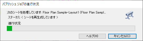

 -  クイック アクセス ツールバーの[上書き保存]をクリックします。
[パブリッシュ ジョブの進行状況]ダイアログが一時的に表示されます。
		注: 自動パブリッシュされた PDF、DWF、または DWFx ファイルによって、同じ名前の既存のバージョンは自動的に上書きされます。

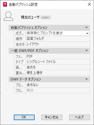

 -  [自動パブリッシュ設定]ダイアログ ボックスで、次のように指定します。
- [パブリッシュ オン]を[保存時にプロンプトを表示]に設定します。
		   -  [OK]をクリックします。

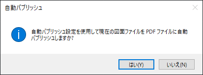

[自動パブリッシュ]メッセージ ダイアログが表示されます。
		   -  PDF を作成するには[はい]を、スキップするには[いいえ]をクリックします。

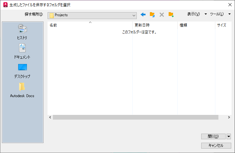

		 特定の場所にパブリッシュするには、[場所を指定(L)]オプションを選択します。
		-  コマンド プロンプト対して、AUTOPUBLISH と入力します。
 -  コマンドのプロンプトに対し、L と入力して[場所を指定(L)]オプションを選択します。
 -  PDF を作成するフォルダを選択します。

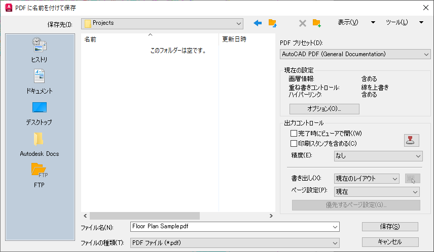

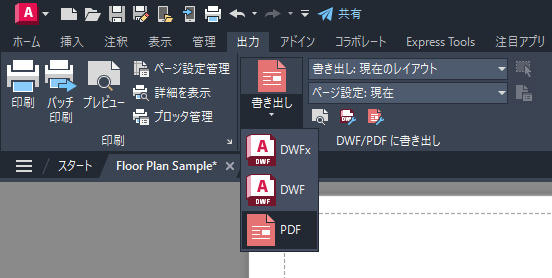

		 クイック書き出し機能を初めて使用する場合は、出力形式(PDF、DWF、または DWFx)を選択する必要があります。形式を選択した後、[書き出し]ボタンを直接クリックすることができます。
		-  図面を開きます。
 -  レイアウトの 1 つを現在のレウアウトに設定します。
 -  をクリックします。  検索
注: または、コマンド プロンプトに対して、EXPORTPDF と入力します。
		   -  PDF のフォルダを選択します。
 -  PDF に名前を付けます。
 -  [保存]をクリックします。
		注:
		  -  最後に選択して使用したフォルダは、次回のために記憶されます。
 -  結果の PDF を自動的に表示したい場合は、[完了時にビューアで開く]をオンにします。

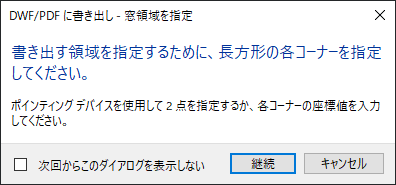

 -  [DWF/PDF に書き出し - 窓領域を指定]メッセージ ボックスで、[継続]をクリックして領域を選択します。

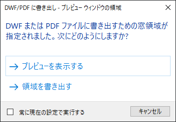

 -  [DWF/PDF に書き出し - プレビュー ウィンドウの領域]メッセージ ボックスで、[プレビューを表示する]をクリックします。
 -  プレビューを確認します。
 -  プレビュー ツールバーの[書き出し]をクリックして窓領域を書き出します。

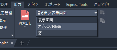

		注: モデル空間では、現在表示されているオブジェクト、オブジェクト範囲、または指定した領域 の 3 つのオプションがあります。
