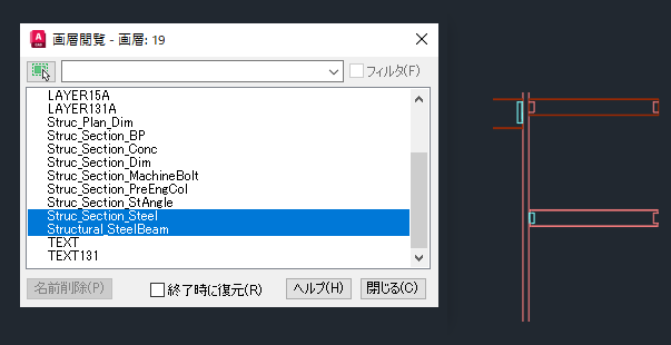

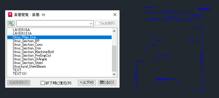

  3. [画層閲覧]ダイアログ ボックスで、リストから Struc_Plan_Dim を選択します。
    その画層に割り当てられているジオメトリのみが表示されます。
  4. Structural_SteelBeam に到達するまで、下矢印キーを押します。
    下矢印キーを押すたびに、選択した画層が表示され、その他の画層が非表示になります。

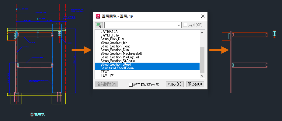

  5. [Ctrl]キーを押しながら表示する画層を選択すると、一度に複数の画層を選択できます。[Ctrl]キーを押しながら、Struc_Section_Steel を選択します。
    画層 Struc_Section_Steel と Structural_SteelBeam の両方の画層上のオブジェクトが表示されます。画層の範囲を選択する場合は、[Shift]キーを押しながら、範囲の最初と最後の画層を選択します。間にあるすべての画層が選択され、表示されます。
  6. [終了時に復元]チェックボックスをオフにします。
    [終了時に復元]をオフにすると、ダイアログ ボックスを閉じたときに、選択した画層が図面に表示されたままになります。[終了時に復元]がオンの場合、図面の画層は画層閲覧を使用する前の状態に復元されます。
  7. [閉じる]をクリックします。
  8. [画層 - 画層状態の変更]メッセージ ボックスが表示された場合は、[継続]をクリックします。
    画層 Struc_Section_Steel と Structural_SteelBeam のみが図面に表示されます。

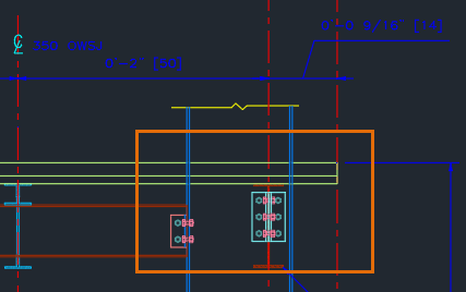

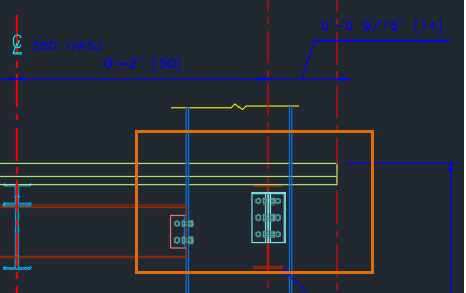

  2. 鉄骨梁の締結部品が表示されるように、断面図の右上の領域を拡大表示します。
    締結部品は、C-241-1 と Struc_Section_MachineBolt の 2 つの異なる画層上にあります。画層 C-241-1 上のオブジェクトを取得し、画層 Struc_Section_MachineBolt に合成します。

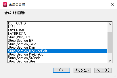

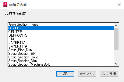

  5. [画層の合成]ダイアログ ボックスで、リストから C-241-1 を選択し、[OK]をクリックします。
  6. 必要に応じて、合成する追加の画層を選択します。
  7. [Enter]を押して、合成する画層の選択を完了します。
  8. プロンプト 合成先の画層上にあるオブジェクトを選択 または [名前(N)]: に対して N と入力します。
  9. [合成先の画層]ダイアログ ボックスで、リストから Struc_Section_MachineBolt を選択し、[OK]をクリックします。

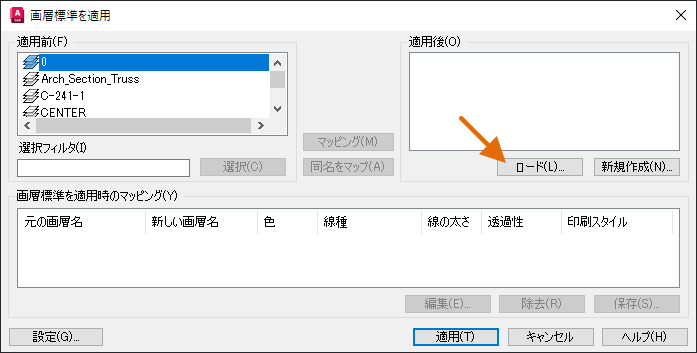

  2. [管理]タブ > [CAD 標準仕様]パネル > [画層標準を適用]をクリックします。 検索
  3. [画層標準を適用]ダイアログボックスで、[適用後]領域の[ロード]をクリックします。
    [ロード]ボタンを使用すると、現在の図面の画層を更新する際に使用する画層を含む図面(通常、図面テンプレート(DWT)または図面標準(DWS)ファイル)を選択できます。以前に保存した画層標準適用マッピングを含む図面ファイルを選択することもできます。

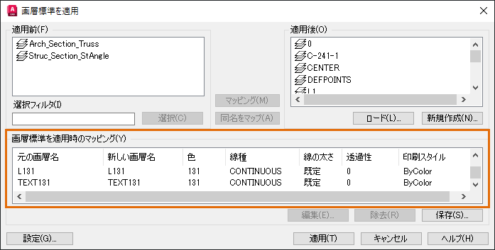

  5. ダイアログ ボックス中央の[同名をマップ]をクリックします。
    2 つの図面間で同じ名前を持つすべての画層が、ダイアログ ボックスの下部にある[画層標準を適用時のマッピング]領域に追加されます。マッピングされていない 2 つの画層が残ります。

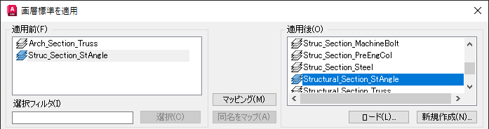

  6. [適用前]リストで Struc_Section_stAngle を選択し、[適用後]リストで Structural_Section_StAngle を選択します。[マッピング]をクリックします。

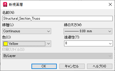

  1. [適用後]領域の[新規作成]をクリックします。
  2. [新規画層]ダイアログ ボックスの[名前]テキスト ボックスに、Structural_Section_Truss という名前を入力します。

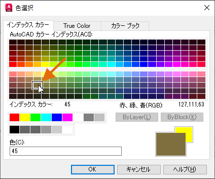

  3. [色]ドロップダウン リストをクリックし、[色選択]を選択します。
  4. [色選択]ダイアログボックスで、色見本 45 を選択し、[OK]をクリックします。
  5. [新規画層]ダイアログ ボックスで、[OK]をクリックします。
  6. [適用前]リストで Arch_Section_Truss を選択し、[適用後]領域で Structural_Section_Truss を選択します。[マッピング]をクリックします。

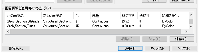

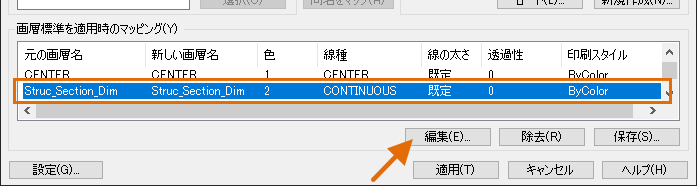

読み込んだ画層のソースに基づいて、画層のプロパティを調整する必要がある場合があります。[編集]ボタンをクリックすると、マッピング内の画層のプロパティを編集できます。
ヒント: マッピング画層のプロパティに対して非常に多くの変更を加える必要がある場合は、ロードした図面ファイルを更新してから、そのファイルを再ロードする方が簡単な場合があります。
ここでは、2 つのマッピング画層のプロパティを編集します。
  1. [画層標準を適用時のマッピング]領域で、[元の画層名]列の Struc_Section_Dim を選択し、[編集]をクリックします。
  2. [画層を編集]ダイアログ ボックスで、画層の色を 45 に変更し、[OK]をクリックします。
  3. 画層 Structural_Section_StAngle の色を 5 に変更します。

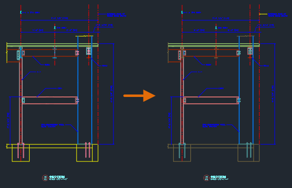

  5. [適用]をクリックして、作成した画層マッピングに基づいて、Section1.dwg に画層標準を適用します。

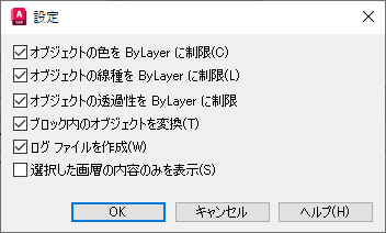

注: 画層標準を適用するときにオブジェクトのプロパティに影響を与える設定をコントロールできます。これらの設定にアクセスするには、[画層標準を適用]ダイアログ ボックスの左下コーナーにある[設定]ボタンをクリックします。画層標準を適用する前に、[設定]ダイアログ ボックスで必要な変更を行います。

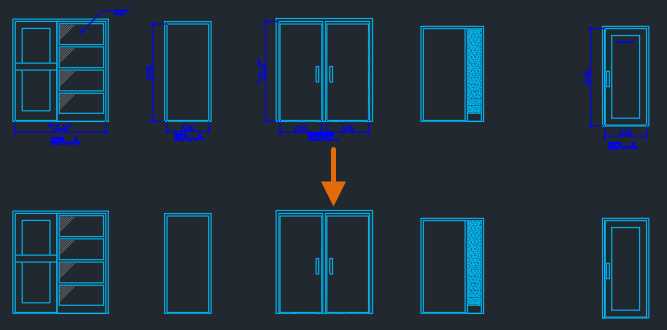

図面および画層のクリーンアップを自動化する
多くの場合、ある図面の画層をクリーンアップすると、他の図面でも同じまたは類似した手順を実行する必要がある可能性があります。スクリプト ファイルまたは AutoLISP プログラムを作成して、この図面で言及された次のクリーンアップ操作を自動化することができます。
