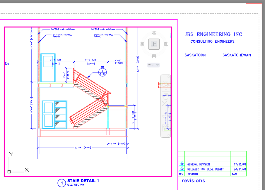

  3. レイアウトで、STAIR DETAIL 1 というラベルの付いたビューポートを探し、その周囲を拡大表示します。
  4. ビューポートの境界内でダブルクリックして、モデル空間のビューに入ります。
    これで、ビューポートの境界が太くなり、モデル空間がアクティブになります。
  5. モデル空間に移動したら、文字、寸法、マルチ引出線の上にカーソルを移動します。建築尺度ルーラ-の端に、見た目の似たバッジのカーソルが表示されます。
    このバッジのカーソルは、注釈が異尺度対応であることを示します。

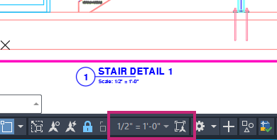

  6. ステータス バーで、ビューポート ロック ボタンをクリックしてビューポートをロック解除します。
    ビューポートは、尺度を変更する前に、ロック解除をする必要があります。
  7. ビューポートのロックが解除されたら、ステータス バーの[ビューポート尺度]ボタンをクリックし、リストから 1/4"=1'-0" を選択します。
    ビューポート尺度が変更された後、ビューが縮小ズームされ、表示されていた注釈が変更されていることに注目してください。注釈尺度が 1/4"=1'-0" の異尺度対応オブジェクトは表示されますが、注釈尺度が 1/2"=1'-0" の異尺度対応オブジェクトは非表示になります。
  8. ステータス バーで[ビューポート尺度]ボタンをクリックし、リストから 1/2"=1'-0" を選択します。
    ビューポートの以前の尺度が、注釈尺度 1/2"=1'-0" の異尺度対応オブジェクトの表示/非表示に合わせて復元されます。
  9. ステータス バーで、ビューポート ロック ボタンをクリックします。
  10. ビューポートの境界の外側をダブルクリックして、レイアウト空間とペーパー空間に戻ります。

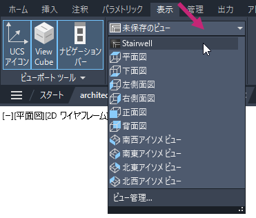

  2. 左下隅のレイアウト タブで、[モデル]をクリックします。
  3. リボンの[表示]タブ > [名前付きビュー]パネル > [名前付きビュー]ドロップダウン リストをクリックし、[Stairwell]を選択します。

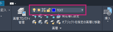

  4. リボンの[ホーム]タブ > [画層]パネル > [画層]ドロップダウン リストをクリックし、TEXT 画層が現在の画層であることを確認します。表示されない場合は、[画層]ドロップダウン リストから選択して現在の画層に設定します。

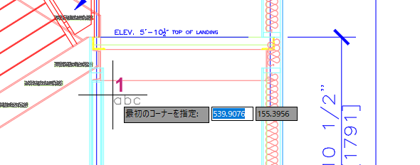

  8. 作図領域で、階段の下の領域にマルチ テキスト境界ボックスの 1 つ目のコーナー(1)を指定します。
  9. コマンド プロンプトに対して、h と入力して文字の高さを設定します。
  10. 用紙の高さを指定するプロンプトが表示されたら、0.125 と入力します。

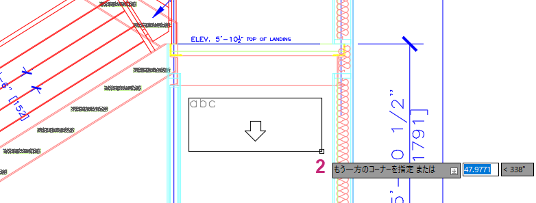

  11. マルチ テキスト境界ボックスの対角コーナー(2)を指定します。

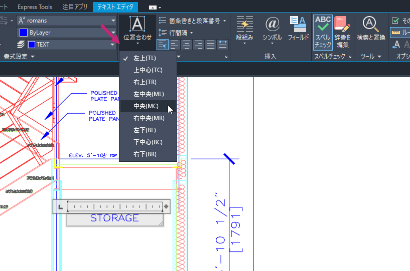

  12. インプレイス テキスト エディタで、STORAGE と入力します。
  13. [テキスト エディタ]タブで、[段落]パネル > [位置合わせ]ドロップダウン メニュー> [中央 MC]をクリックします。

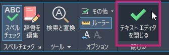

  14. [閉じる]パネルの[テキスト エディタを閉じる]をクリックするか、インプレイス テキスト エディタの外側をクリックしてマルチ テキスト オブジェクトを作成します。

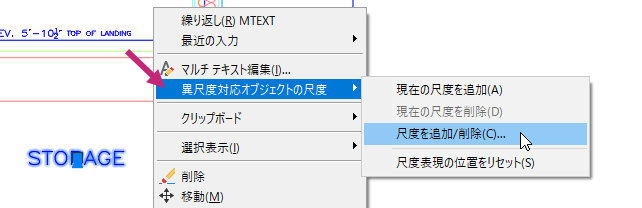

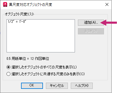

  3. 右クリックして、[異尺度対応オブジェクトの尺度] > [尺度を追加/削除]を選択します。

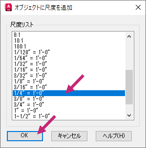

  4. [異尺度対応オブジェクトの尺度]ダイアログ ボックスで、[追加]をクリックします。
  5. [オブジェクトに尺度を追加]ダイアログ ボックスで、リストから尺度 1/4"-1'-0" を選択し、[OK]を 2 回クリックして注釈尺度を追加します。
  6. レイアウト タブで、SECTIONS AND DETAILS をクリックします。
    これで、STAIR SECTION 1 ビューポートにマルチ テキスト オブジェクトが表示され、ビューポートの尺度 1/4"=1'-0" に基づいた用紙上の文字の高さ 1/16" で表示されています。

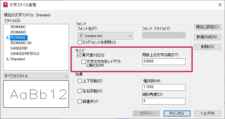

異尺度対応の文字スタイルは、異尺度対応の文字を作成する際に必要ありませんが、異尺度対応でない文字スタイルと同様に、異尺度対応でない文字スタイルを簡単に処理できるようにするのに役立ちます。異尺度対応と非異尺度対応の文字スタイルの主な違いは、[異尺度対応]プロパティです。[異尺度対応]プロパティが有効で、スタイルが現在のスタイルの場合、作成される文字はすべて異尺度対応です。[用紙の文字の高さ]プロパティは文字の最終的な高さを指定しますが、[文字の方向をレイアウトに揃える]プロパティは文字が表示されるレイアウトとビューポートに向きを合わせるかどうかを定義します。

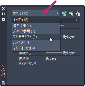

  1. 異尺度対応にする注釈オブジェクトまたはハッチング オブジェクトを選択します。
  2. 作図領域で右クリックし、[オブジェクト プロパティ管理]を選択します。 検索
  3. 複数のタイプのオブジェクトを選択したのちに、修正したいオブジェクト タイプを選ぶ場合は、プロパティ パレットで[オブジェクト タイプ]ドロップダウン リストをクリックします。
  4. 選択したオブジェクトのタイプに基づいて、次の操作を行います。
    • 文字オブジェクトと マルチテキスト オブジェクト: [文字]セクションで、[文字スタイル]プロパティを異尺度対応スタイルに、[文字の高さ]プロパティを用紙の文字の高さに変更します。
    • 寸法、引出線、幾何公差オブジェクト: [その他]セクションで、[寸法スタイル]プロパティを異尺度対応スタイルに変更します。
    • マルチ引出線オブジェクト: [その他]領域で、[マルチ引出線スタイル]プロパティを異尺度対応スタイルに変更します。
    • ハッチング オブジェクト: [パターン]セクションで、[異尺度対応]プロパティを[はい]に設定し、[尺度]プロパティの値を変更します。
  5. [異尺度対応の尺度]プロパティをクリックします。次に、[異尺度対応オブジェクトの尺度]ボタンをクリックし、必要に応じて注釈尺度を追加します。
  6. 必要に応じて、手順 3 から 5 を繰り返します。
  7. [プロパティ]パレットを閉じます。
