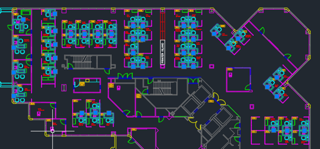

オブジェクトの選択は、AutoCAD の使用の大部分を占めます。一見簡単に見えます。1 つのオブジェクトをクリックするか、複数のオブジェクトの周囲に窓を描画します。しかし、図面が複雑になり始めたら、他の方法を使用して簡単にオブジェクトを選択することもできます。
始める前に、後で必要になるいくつかのシステム変数を設定します。

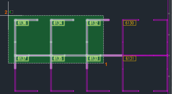

基本の窓、交差窓、ポリゴン窓、ポリゴン交差窓から始めましょう。それぞれの選択方法を試したら、[Esc]を押して選択を解除します。

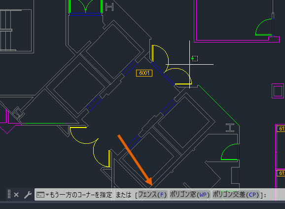

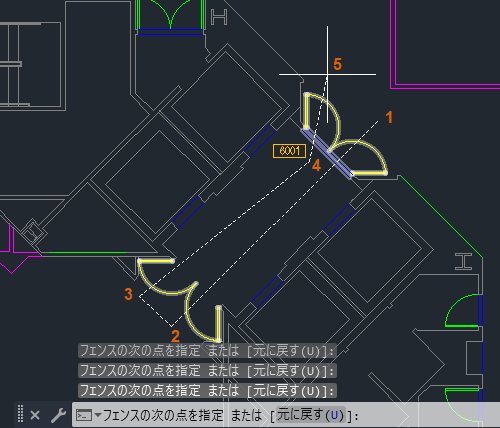

次の例では、ドアを選択します。個別に選択することもできますが、フェンスを使用するとすばやく選択できます。

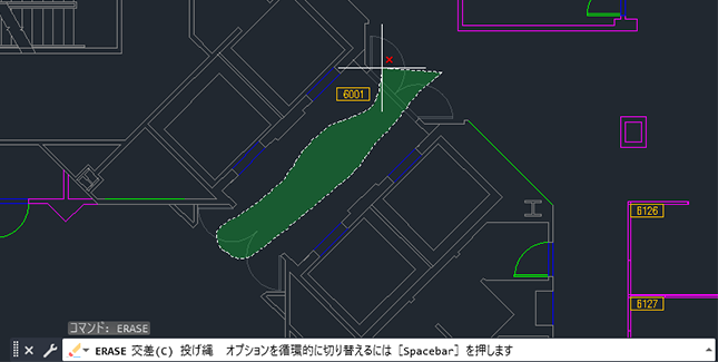

投げ縄選択を使用してドアを選択することもできます。投げ縄を使用するには、マウス ボタンを押しながらマウスをドラッグして投げ縄を作成します。マウス ボタンを放すと、投げ縄が完成します。試してみましょう。
コマンド ラインに、現在、投げ縄の交差モードを使用していることが表示されます。つまり、投げ縄と交差しているオブジェクトと囲まれているオブジェクトのすべてが選択されます。
投げ縄には、窓、交差窓、フェンスの 3 つのモードがあります。[Spacebar]を押すと、投げ縄のモードが循環的に切り替わります。
現在、投げ縄の窓モードを使用しています。窓に囲まれているすべてのオブジェクトが選択されます。
投げ縄が、投げ縄のフェンス モードに変わります。フェンスと交差しているすべてのオブジェクトが選択されます。

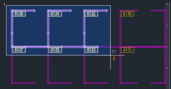

Floor Plan Sample.dwg で、オブジェクトを選択しましたが、選択セットに名前を付ける必要はありません。

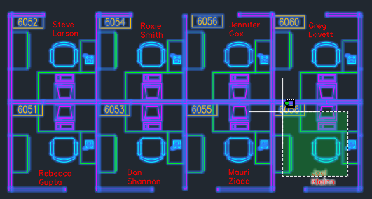

右下の小部屋のオブジェクトも選択セットから除去します。

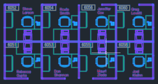

[Shift]キーを使用して選択セットからオブジェクトを除去すると、込み入った図面で作業するときに、必要なオブジェクトだけを簡単に選択できます。

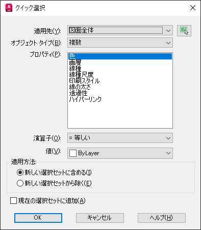

SELECTSIMILAR[類似オブジェクト選択]と QSELECT[クイック選択]について詳しく見てみましょう。

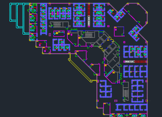

この例では、図面内のすべての小部屋の輪郭を選択します。

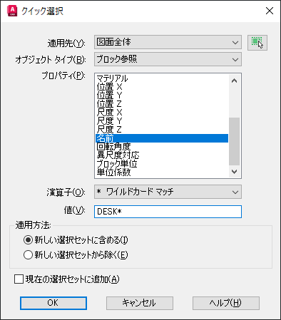

QSELECT[クイック選択]コマンドには、SELECTSIMILAR[類似オブジェクト選択]コマンドでは使用できないオプションがいくつかあります。例:
では、DESK* という名前に一致するすべてのブロックを選択してみましょう。
条件に一致する名前のすべてのブロックが選択されます。

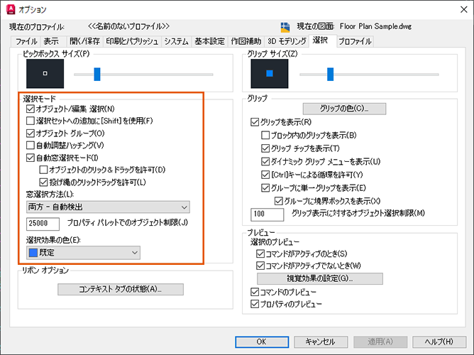

オブジェクトの選択に影響を与える設定がいくつかあります。
[選択モード]領域のオプションをいくつか見てみましょう。
