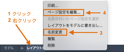

レイアウトの用紙サイズを指定する
最初にすべきことは、レイアウト タブにアクセスし(1)、タブを右クリックし(2)、タブの名前を「レイアウト1」よりも何か意味ある名前に変更します(3)。特定の ANSI または ISO サイズを参照する名前を選択することをお勧めします。
次に、ページ設定を編集し(4)、レイアウト タブに表示される用紙のサイズを変更します。ここには多くのコントロールがありますが、いくつかを変更するだけです。まず、シート サイズを指定します。
注: リストには、どのシート サイズにも 2 つの項目があります。これは、図面の方向の設定を認識しないプリンタやプロッタがあるためです。

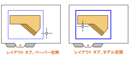

モデル空間とペーパー空間を切り替える
レイアウト タブで作業しているときに、[モデル]タブに戻ることなく、ペーパー空間とモデル空間を切り替えることができます。その手順は次のとおりです。図に示すように、モデル空間にアクセスするには、カーソルを移動してレイアウト ビューポート内をダブルクリックします。または、ペーパー空間に戻るには、レイアウト ビューポートの外側をダブルクリックします。モデル空間にいるときは、レイアウト ビューポートの境界が太く表示されます。
レイアウト ビューポートからモデル空間にアクセスする主な理由は、ビューを画面移動するか、オブジェクト、特にそのビュー ポートにのみ表示されるオブジェクトを微調整することです。
ヒント: ビューを画面移動するのではなく、ペーパー空間からビューポート オブジェクトを選択し、4 つのサイズ変更グリップの 1 つをクリックして、境界を調整します。

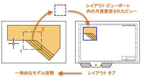

新しいビューポートを作成する
MVIEW[浮動ビューポート管理]コマンドの[新規作成(NE)]オプションを使用して、ペーパー空間に追加のレイアウト ビューポートを作成することができます。複数のレイアウト ビューポートを使用すると、モデル空間の異なるビューを同じ尺度または異なる尺度で表示することができます。
  1. レイアウト タブから、コマンド ウィンドウに MVIEW と入力し、[新規作成(NE)]オプションを選択します。
  2. モデル空間の最大化されたビューが一時的に表示され、図のように 2 点をクリックして領域を定義できるようになります。
  3. レイアウトに戻り、右クリックして尺度のリストを表示し、使用する尺度をクリックします。
  4. 尺度設定したビューを含む新しいレイアウト ビューポートを配置する位置をクリックします。

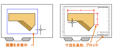

空間変換注釈
レイアウトタブに、尺度設定された 1 つまたは複数のレイアウト ビューポートを作成した後、次の手順に従い、空間変換方を使用して図面に注釈を記入します。
  1. 必要に応じてレイアウト ビューポートを移動し、サイズ変更グリップを使用してエッジを調整します。
  2. レイアウト ビューポート オブジェクトを作成した画層を非表示にします。これにより、レイアウト ビューポートのエッジが非表示になります。
  3. 注記、ラベル、寸法をペーパー空間で直接記入します。これらは、自動的に適切なサイズで表示されます。
  4. 図面を用紙に印刷したり、DWF または PDF ファイルとして出力します。
