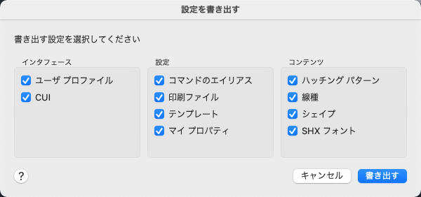

    [設定を書き出す]ダイアログ ボックスが表示されます。
  3. 必要に応じて設定を選択または選択解除し、[書き出す]をクリックします。
  4. 書き出すファイルのファイル名と場所を入力します。

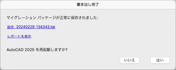

    保存していない図面を保存するように求められた後、AutoCAD が閉じます。
    ダイアログ ボックスが表示されます。
  6. [レポートを表示]をクリックすると、書き出されたファイルの詳細が表示されます。
  7. AutoCAD を再起動するには、[はい]をクリックします。

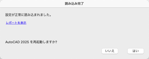

    ダイアログ ボックスが表示されます。
  5. [レポートを表示]をクリックすると、読み込まれたファイルの詳細が表示されます。
  6. AutoCAD を再起動するには、[はい]をクリックします。
