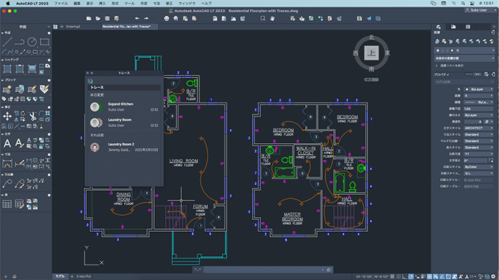

トレースは、既存の図面を変更する恐れなしに、図面の変更を共同で行うための安全な空間を提供します。トレースは、たとえば図面上に配置された共同作業が可能な仮想のトレーシング ペーパーのようなもので、共同作業者が図面にフィードバックを追加することができます。
