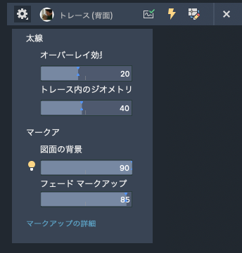

[トレース]ツールバーの[設定]ドロップダウン メニューには、使用可能な新しい設定があります。
[オーバーレイ効果]: トレーシング ペーパー オーバーレイの透過性を調整します。
[トレース内のジオメトリ]: 背景のトレース ジオメトリの透過性を調整します。TRACEFRONT がオンの場合、図面内のジオメトリに影響します。TRACEBACK がオンの場合、トレース内のジオメトリに影響します。
[図面の背景]: 図面上に配置された読み込まれたマークアップ図面の透過性を調整します。
[フェード マークアップ]: フェードとマークされたマークアップの透過性を調整します。
