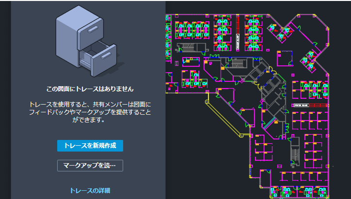

  • トレース背景および ViewCube の表示パフォーマンスが向上しました
