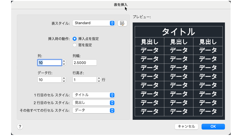

[表を挿入]ダイアログ ボックス
新しい[表を挿入]ダイアログ ボックスを使用して表オブジェクトを作成します。このダイアログ ボックスでは、表スタイルやセルスタイルを選択したり、行数や列数などを指定することができます。
[表を挿入]ダイアログ ボックスが TABLE[表]コマンドのワークフローに追加されました。現在も窓を指定して表を挿入できますが、行や列の数、セル スタイルなどを事前に定義できるようになりました。
