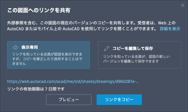

現在の図面を共有
現在の図面のコピーへのリンクを共有し、AutoCAD Web アプリで表示または編集することができます。関連するすべての DWG 外部参照とイメージが含まれます。
[共有]は、AutoCAD for Mac の ETRANSMIT[e-トランスミット]と同じように動作します。共有ファイルには、外部参照やフォント ファイルなど、関連するすべての従属ファイルが含まれます。 リンクを知っているすべてのユーザは、AutoCAD Web アプリで図面にアクセスできます。リンクは、作成後 7 日で有効期限が切れます。受信者の権限は、表示のみ編集と保存が可能の 2 つのレベルから選択できます。
新しいコマンド
SHARE[共有] - DWG 外部参照やイメージを含む、現在の図面のコピーへのリンクを共有します。
