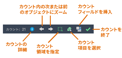

アクティブなカウントを実行している場合、[カウント]バイザーが作図領域の上部に表示されます。[カウント]バイザーには、オブジェクトの数と問題の数、およびカウントされたオブジェクトを管理するためのその他のコントロールが表示されます。
カウントの詳細アイコンは、現在のカウントにエラーが含まれているかどうかによって変わります。 または をクリックすると、[カウント]パレットが開いて詳細が表示されます。
