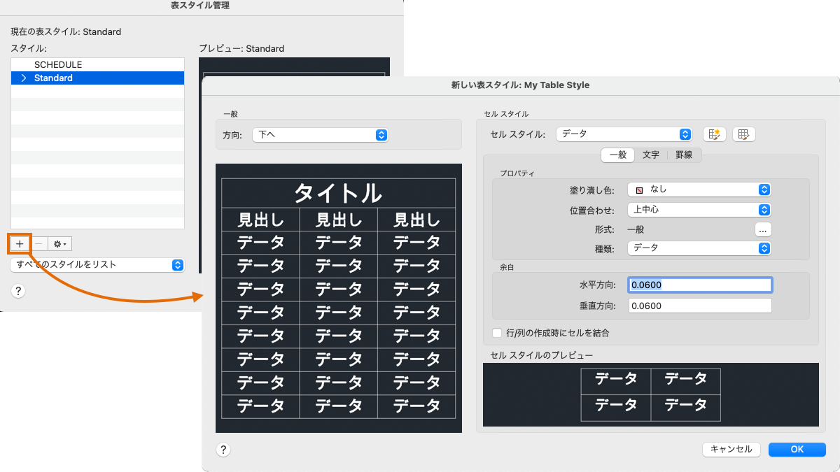

  1. [製図]タブ > [表]パネル をクリックするか、コマンド プロンプトに対して TABLESTYLE と入力します。
    現在の図面の既存の表スタイルが、[表スタイル管理]ダイアログ ボックスに一覧表示されます。
  2. 次のいずれかを行います。
    • 新しい表スタイルを作成するには、 をクリックします。
    • 修正する表スタイルを選択し、右クリックして[修正]を選択します。
      [表スタイルを新規作成]または[表スタイルを修正]ダイアログ ボックスが表示されます。

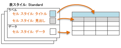

  3. ドロップダウン リストから、セル スタイルを選択します。
    既定のセル スタイルには、タイトル、見出し、データの 3 つがあります。
  4. そのセル スタイルのプロパティを更新します。[一般]、[文字]、[罫線]の各タブをクリックして、選択したセル スタイルで使用可能なすべてのプロパティを表示します。
  5. [OK]をクリックして、表スタイルに対するすべての変更を保存します。
