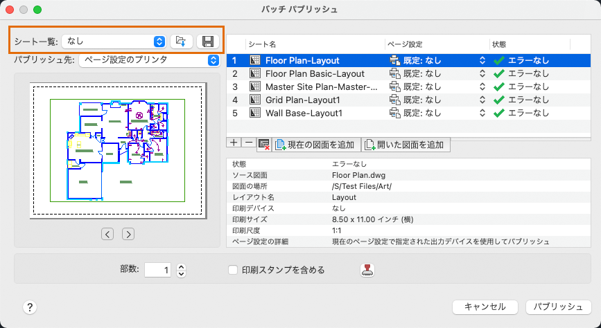

PUBLISH[マルチシート DWF パブリッシュ]コマンドを使用する場合、図面の現在のリストを DSD ファイルとして保存して再利用したり、保存した DSD ファイルから図面のリストをロードしたりすることができるようになりました。
をクリックして、次回パブリッシュするときに再利用できる .dsd ファイルを作成します。
をクリックして、以前に保存した .dsd ファイルを選択し、パブリッシュする図面およびレイアウトのリストを復元します。
コマンド プロンプトに対して +PUBLISH と入力すると、標準のファイル選択ダイアログ ボックスから既存の図面セット記述(DSD)ファイルを選択できます。[マルチシート DWF をパブリッシュ]ダイアログ ボックスが開き、DSD ファイルに保存されている図面セットが表示されます。
