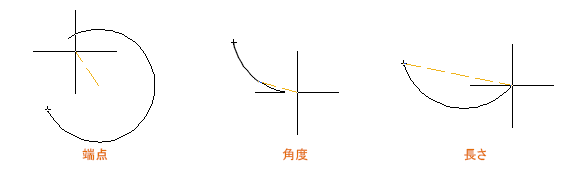

円弧のみのプロンプト
  - 円弧の終点
- 円弧セグメントが完成されます。円弧セグメントは、ポリラインの直前のセグメントに接します。
- [角度(A)]
- 円弧セグメントの開始点からの中心角を指定します。
正の値を入力すると、円弧セグメントが反時計回りに作成されます。負の値を入力すると、円弧セグメントが時計回りに作成されます。
- [中心(CE)]
- 円弧セグメントの中心点に基づいて、円弧セグメントを指定します。
