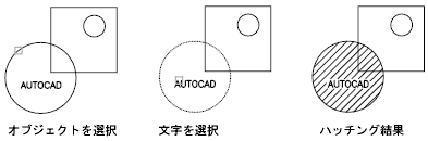

最も外側のハッチング境界内にあるオブジェクトを、ハッチングや塗り潰しする方法を指定します。内側のオブジェクトを選択していない場合、ハッチング スタイルは有効にはなりません。精密な境界セットを定義できるため、通常は[標準(N)]スタイルを使用するのが最善です。
内側のオブジェクトをすべて無視してハッチングや塗り潰しを行います。
外側の境界から内側に向かってハッチングや塗り潰しを行います。HATCH コマンドは、内側の島を検出するとハッチングや塗り潰しを停止します。このオプションは、構造の最も外側のレベルだけハッチングや塗り潰しを行い、内側の構造は空白のままにします。
外側の境界から内側に向かってハッチングや塗り潰しを行います。HATCH コマンドは、内側の島を検出すると、この島の内側で別の島を検出するまで、ハッチングや塗り潰しを停止します。
