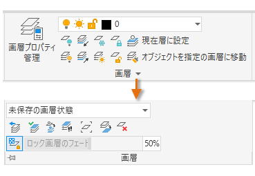

[画層プロパティ管理]に加えて、リボンの[ホーム]タブの[画層]パネルから画層ツールにアクセスすることができます。

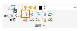

たとえば、[非表示]ボタンを使用すると、選択した任意のオブジェクトの画層が非表示になります。

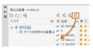

既定では、すべての新しいオブジェクトは現在の画層に描画されます。[画層プロパティ管理]の緑のチェックマークは、現在の画層を表します。
