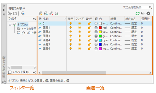

画層リストを使用して画層のプロパティを修正します。選択した画層または画層のグループの画層プロパティを変更するには、現在の設定をクリックします。

ボックスに文字を入力すると、名前によって画層リストがフィルタされます。

図面内の画層フィルタが一覧表示されます。フィルタ リストを展開または折りたたむには、

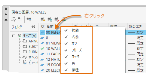

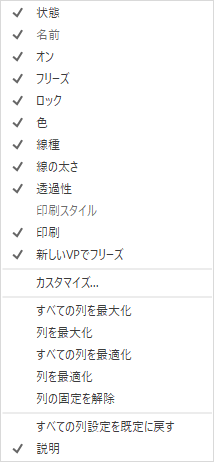

すべての列を名前別に一覧表示します。チェック マークが付いている列は、表示に含まれています。列名をクリックすると、列の表示と非表示が切り替わります。[VP でフリーズ]、[VP の色]、[VP の線種]、[VP の線の太さ]、[VP の印刷スタイル]は、レイアウト ビューポートがアクティブな場合に限り有効です。
[画層の列をカスタマイズ]ダイアログ ボックスが表示され、列の表示/非表示を指定したり、列の順序を変更することができます。
すべての列の幅が、列見出しおよびデータの内容にフィットするように変更されます。
選択した列の幅が、その列の列見出しおよびデータの内容にフィットするように変更されます。
すべての列の幅が、それぞれの列の内容にフィットするように変更されます。
選択した列の幅が、その列の内容にフィットするように変更されます。
固定すると、列、および任意の複数の列が左側に固定され、スクロール時も表示されます。固定解除すると、すべての列がスクロールされます。
すべての列を既定の表示および幅の設定に戻します。

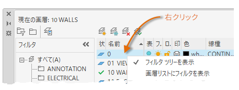

 フィルタ リストを表示します。リストを非表示にするには、このオプションをオフにします。
 と同じです。
画層リスト一番上にフィルタを表示します。画層リストに画層のみを表示するには、このオプションをオフにします。

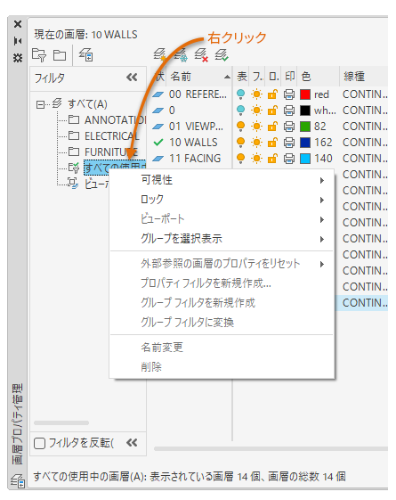

既定の画層フィルタを含む画層フィルタのリストが表示されます。画層リストにフィルタを適用するには、そのフィルタをクリックします。
現在の画層設定を、画層状態として保存します。
[画層状態管理]ダイアログ ボックスが表示され、復元する画層状態を選択できます。このオプションでは、画層状態を保存するときに[画層プロパティ管理]で指定した設定のみが復元されます。
選択したフィルタ内の画層の表示/非表示を切り替えます。
選択したフィルタの画層のロック/ロック解除をコントロールします。
現在の レイアウト ビューポートで、選択したフィルタの画層の VP フリーズ設定をコントロールします。
選択したフィルタに含まれて いないすべての画層をフリーズします。
選択した外部参照の外部参照プロパティの優先設定を除去します。選択した外部参照のすべての優先設定をリセット、または特定の外部参照画層のプロパティの優先設定をリセットすることができます。
[画層フィルタ プロパティ]ダイアログ ボックスを表示します。
 と同じです。
画層グループ フィルタを作成します。
 と同じです。
選択した画層プロパティ フィルタを画層グループ フィルタに変換します。
選択した画層フィルタの名前を編集します。
選択した画層フィルタを除去します。[すべて]、[すべての使用中の画層]、[外部参照]画層フィルタは削除できません。
[画層フィルタ プロパティ]ダイアログ ボックスが表示されて、選択した画層プロパティ フィルタの定義を変更できます。このオプションは、画層プロパティ フィルタが選択されている場合にのみ使用できます。
選択した画層グループ フィルタに画層を追加または置き換えます。このオプションは、画層グループ フィルタが選択されている場合にのみ使用できます。
