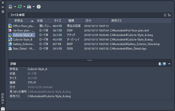

現在の図面内の参照が表示されます。
一覧表示される情報には、参照名、ステータス、ファイル サイズ、ファイル タイプ、作成日付、保存パスがあります。
参照名の列では、常に最初のエントリとして現在の図面が表示され、その下に、その他のアタッチされたファイルがアタッチされた順番に一覧表示されます。
参照ファイルの状態は、次のとおりです。
[ロードされました]: 参照ファイルは現在図面にアタッチされています。
[ロードされていません]: 参照ファイルは、図面からロード解除されています。参照ファイルをロード解除すると、参照ファイルは表示されませんが、[再ロード]を使用して再表示することができます。
[見つかりません]: 参照ファイルは有効な検索パスにありません。
[未解決]: 参照ファイルを読み込めません。
[孤立]: 参照ファイルはステータスが[未解決]、[ロードされていません]、または[見つかりません]である他のファイルにアタッチされています。
[参照されていません]: 参照ファイルはもう使用されていません。すべてのインスタンスが図面内から削除されました。
[再ロードが必要]: ホスト図面を開いているときに、参照ファイルが更新/再保存されました。このステータスは、外部参照ファイルが変更されたことを示すステータス バーのバルーン通知と同時に表示されます。
[比較可能]: 参照ファイルが変更されており、現在ロードされているファイルとディスク上のファイルの違いを比較できます。
比較中: 現在、参照の差異を比較しています。
アタッチされているファイル参照のサイズです。
参照ファイルの種類です。図面(外部参照)ファイルの場合はアタッチまたはオーバーレイと表示され、ラスター イメージの場合はファイル形式が表示され、DWF アンダーレイ、DWFx アンダーレイ、DGN アンダーレイ、PDF アンダーレイの場合はそれぞれのファイル形式でリストされます。
参照ファイルが作成されたまたは最後に保存された日付です。
参照ファイルがアタッチされたときに図面とともに保存されたパスが表示されます。

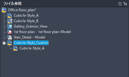

ツリー表示の最上位レベルには、常に現在の図面が表示されます。参照ファイルは次のレベルに表示されます。ネストされたファイル参照を含む参照ファイルは、開いて下位のレベルを表示できます。ツリー表示では、一度に 1 つのファイル参照しか選択できません。

詳細モードのときは、選択したファイル参照のプロパティが表示されます。ファイル参照のプロパティには、どのファイル参照でも表示される共通のプロパティと、参照イメージのようなファイル参照で表示されるファイルの種類に固有のプロパティがあります。共通に表示される詳細プロパティには、参照名、状態、ファイル サイズ、ファイルの種類、作成日付、保存パス、見つかった場所、ファイル バージョン、そして Autodesk 360 Vault クライアント(AutoCAD LT では使用できません)がインストールされているかどうかなどがあります。プロパティのいくつかは編集できます。
ファイル参照の名前が表示されます。このプロパティは、ファイル参照が 1 つだけ選択されている場合にのみ編集できます。参照名は、複数のファイル参照が選択されている場合には [*各種*]と表示されます。このプロパティは、すべてのファイル参照で編集できます。
ファイル参照が、ロードされている、ロードされていない、見つからないのいずれの状態であるかが表示されます。このプロパティは編集できません。
選択したファイル参照のファイル サイズが表示されます。サイズは、ロードされていないまたは見つからないファイル参照の場合は表示されません。このプロパティは編集できません。
ファイル参照がアタッチかオーバーレイか、種類がイメージ ファイル、DWF/DWFx アンダーレイ、DGN アンダーレイ、PDF アンダーレイ、NWD/NWC コーディネーション モデルのいずれであるかが表示されます。このプロパティは編集できません。
しかし、ファイル参照が DWG 外部参照の場合は、[アタッチ]と[オーバーレイ]プロパティを切り替えることができます。
ファイル参照がが最後に修正された日付が表示されます。この日付は、ロードされていないまたは見つからないファイル参照の場合は表示されません。このプロパティは編集できません。
選択したファイル参照の絶対パスが表示されます。このプロパティは編集できません。
選択したファイル参照の保存場所が表示されます。この場所は、参照ファイルが保存されている場所であり、必ずしも[見つかった場所]と同じではありません。[.開く]ボタンをクリックすると、[開く]ダイアログ ボックスが表示され、別のパスまたはファイル名を選択できます。パス フィールドに直接入力することもできます。これらの変更は、新しいパスが有効になった場合には[保存パス]プロパティに格納されます。
Autodesk Vault クライアントによって定義された[ファイル バージョン]プロパティです。このプロパティは、ボールトにログしているときにのみ表示されます。
参照イメージを選択すると、その他のプロパティが表示されます。参照イメージ固有のプロパティは、いずれも編集できません。
カラー システムが表示されます。
ラスター イメージの各ピクセルに格納されている情報の量。カラー デプスの値が高い色ほどシェーディングがスムーズになります。
ピクセル単位で計測された、ラスター イメージの幅。
ピクセル単位で計測された、ラスター イメージの高さ。
1 インチあたりのドット数(dpi)で表された幅と高さの解像度。
AutoCAD 単位で計測されたラスター イメージの幅と高さ。

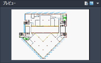

プレビュー イメージは、[ファイル参照]ペインで 1 つのファイル参照を選択しているときにのみ表示されます。このデータ ペインにはその他のコントロールはありません。参照ファイルを選択していないと、[プレビュー]ペインはグレーで塗り潰されたフィールドとして表示されます。使用可能なプレビューがない場合、「プレビューは使用できません」という文字がペインの中心に表示されます。
