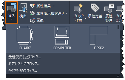

[ブロック]パレットが表示され、現在の図面にブロックや図面を挿入することができます。
    検索
  [ホーム]タブの[ブロック]パネルで[挿入]をクリックして、[ブロック]パレットを表示せずに現在の図面にブロック ギャラリを表示します。他の 2 つのオプション、[最近使用したブロック]と[ライブラリのブロック]は、対応するタブに[ブロック]パレットを表示します。
