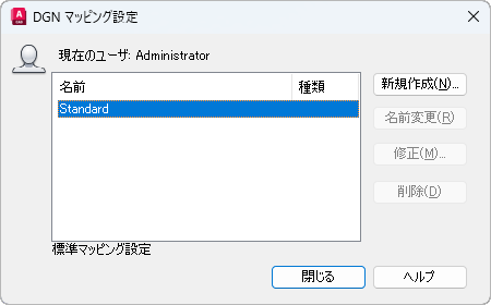

DGN データの読み込みまたは書き出に使用するマッピング設定を作成、名前変更、修正、削除します。
DGNMAPPING[DGN マッピング] (コマンド)
次のオプションが表示されます。
ユーザのログイン名が表示されます。
すべてのマッピング設定が一覧表示されます。設定名が長すぎて全体を表示できない場合は、末尾に省略記号(...)が表示されます。
マッピング設定の種類(読み込みまたは書き出し)を指定します。
選択したマッピング設定の説明が表示されます。
[マッピング設定を新規作成]ダイアログ ボックスが表示され、新しいマッピング設定を定義できます。
現在選択しているマッピング設定のインプレイス編集(リスト内での直接編集)を開始します。
[DGN マッピング設定を修正]ダイアログ ボックスが表示され、現在選択しているマッピング設定を修正できます。
現在選択しているマッピング設定を削除します。削除すると、削除したマッピング設定のすぐ下のマッピング設定が選択されます。削除したマッピング設定の下にマッピング設定がない場合は、削除した設定のすぐ上のマッピング設定が選択されます。
