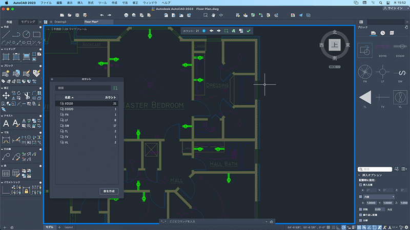

図面内のオブジェクトのインスタンスを迅速かつ正確に数えます。カウント データを含む表を現在の図面に挿入することができます。
カウント機能は、視覚的なカウント結果を提供し、カウント基準をより詳細にコントロールします。
現在の図面のモデル空間のオブジェクトをカウントする方法は、いくつかあります。
- 単一のオブジェクトのインスタンスをカウントする。 1 つのブロックまたはオブジェクトを右クリックし、[カウント]を選択します。複数のブロックまたはジオメトリ オブジェクト(線分、円、円弧など)を選択してカウントすると、組み合わせとみなされ、1 つとしてカウントされます。カウント機能では、同じ形状、同じ空間関係の同じエンティティが検索され、1 つのインスタンスとしてカウントされます。
- すべてのブロックのインスタンスをカウントする。 [カウント]パレットを使用して、現在の図面内のすべてのカウント対象のブロックを表示および管理します。
- 領域内のオブジェクトとブロックをカウントする。図面を右クリックして、[カウント]を選択します。一連の点を指定するか、有効な境界を選択してカウント領域を定義します。有効な境界オブジェクトは、線分セグメントで構成された自己交差しない閉じたポリラインである必要があります。
