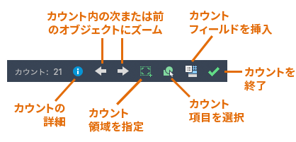

  2. 指定したオブジェクトのすべてのインスタンスがハイライト表示され、カウント結果が[カウント]バイザーに表示されます。このバイザーには、カウント内のオブジェクトを確認および管理するためのいくつかのコマンドとオプションが用意されています。

  • [カウント]バイザーで、[カウントの詳細]アイコンをクリックします。 または

  2. [カウント]バイザーで、[カウント フィールドを挿入]をクリックします。

カウント内のオブジェクト間を移動する
カウントを終了する
