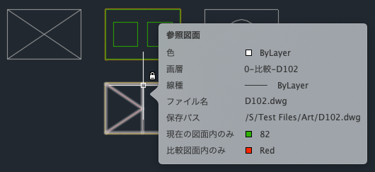

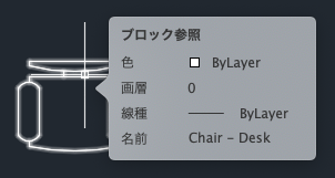

カーソルが作図領域のオブジェクト上にある場合、ロールオーバー ツールチップに特定のプロパティの現在の値が表示されます。
次のプロパティが含まれます。
図面比較中は、ロールオーバー ツールチップに次の追加情報が表示されます。
注: カーソルを移動すると、ツールチップは表示されなくなります。
