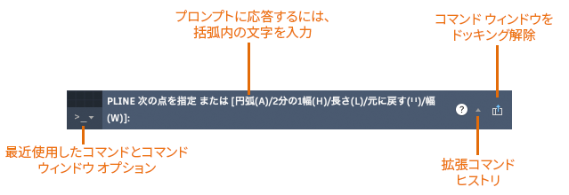

ドッキングしたり、サイズの変更が可能なコマンド ウィンドウには、コマンドやシステム変数を入力したり、コマンド シーケンス(ツール セットなどの別の場所から開始されたコマンドを含む)を完了できるプロンプトが表示されます。
コマンドを入力すると、コマンド ラインに一連のプロンプトが表示される場合があります。たとえば、PLINE と入力して最初のプロンプトを指定すると、次のプロンプトが表示されます。
PLINE 次の点を指定 または [円弧(A)/2分の1幅(H)/長さ(L)/元に戻す(U)/幅(W)]:
この場合、既定では次の点を指定します。X,Y 座標値を入力するか、作図領域で位置をクリックすることができます。
他のオプションを選択するには、大文字で示された文字を入力します。入力するときは、大文字でも小文字でもかまいません。たとえば、[幅(W)]オプションを選択するには、w と入力して[Enter]を押します。

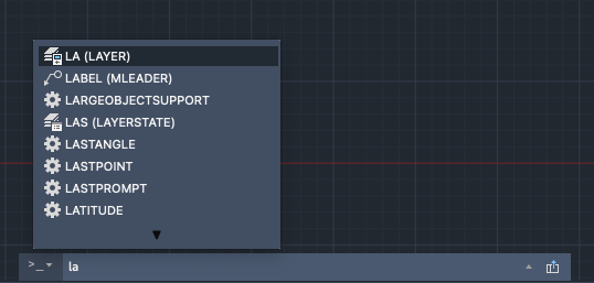

コマンドによっては、コマンド ラインに短縮形( コマンドのエイリアス)で入力できるものもあります。たとえば、CIRCLE[円]コマンドを開始する場合、circle と入力する代わりに c と入力して[Enter]を押すこともできます。コマンドの候補リストが表示される場合は、次のようにコマンド名の前にエイリアスが示されます。 C (CIRCLE)
カスタム コマンド エイリアスは、acaduser.pgp または acadltuser.pgp ファイルで定義されています。コマンド エイリアスを編集するには、をクリックします。

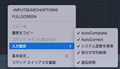

これらのオプションの設定は、コマンド ラインのメニューから変更できます。
