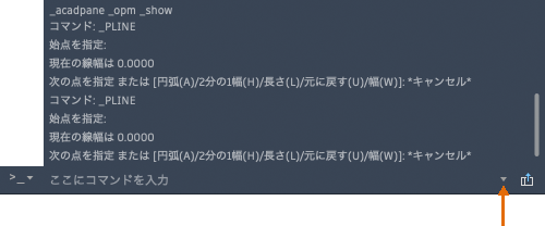

コマンド ウィンドウの上端にある分割バーをドラッグすることによって、コマンド ウィンドウの縦方向のサイズを変更することができます。ウィンドウの横方向のサイズを変更するには、右端または左端をドラッグします。
コマンド ウィンドウを非表示にしたり再表示したりするには、[Cmd]-[3]を押します。コマンド ウィンドウを非表示にしている場合でも、ダイナミック入力ツールチップにコマンドを入力できます。しかし、一部のコマンドやシステム変数はコマンド ウィンドウに結果を返すので、そのような場合はコマンド ウィンドウを再表示することもできます。
別のウィンドウを開かずに、拡張コマンド ヒストリを表示することもできます。拡張コマンド ヒストリを表示するには、[F2]キーを押すか、コマンド ラインの右端にあるコントロールを使用します。
次のオプションをクリックすると、コマンド ウィンドウの表示および動作が変更されます。
