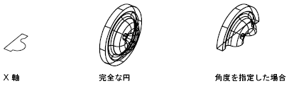

回転角度
選択したオブジェクトが軸を中心にして回転する角度を指定します。
正の角度を指定すると、オブジェクトは反時計回り方向に回転します。負の角度を指定すると、オブジェクトは時計回り方向に回転します。カーソルをドラッグし、プレビューを表示しながら回転角度を指定することもできます。

[X 軸(X)]
正の軸方向として現在の UCS の正の X 軸を設定します。
