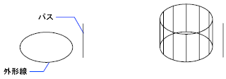

[パス(P)]
選択したオブジェクトの押し出しパスを指定します。パスが、外形線の重心に移動されます。次に、選択したオブジェクトの外形線が指定したパスに沿って押し出され、ソリッドまたはサーフェスが作成されます。
注: 面およびエッジ サブオブジェクトを選択するには、[Ctrl]を押しながらこれらのサブオブジェクトを選択します。
パスはオブジェクトと同じ平面上にあってはならず、高曲率の領域があってもなりません。
押し出しは、オブジェクトの平面から始まり、パスを基準とする方向が保持されます。
接していないセグメントがパスに含まれている場合は、オブジェクトを各セグメントに沿って押し出し、次に、セグメントによって形成された角度を 2 等分することにより、平面に沿って結合点がマイター接続されます。パスが閉じている場合、オブジェクトはマイター接続された平面上になければなければなりません。これにより、ソリッド オブジェクトの開始および最終断面が一致します。オブジェクトがマイター接続された平面上にない場合は、オブジェクトを回転させマイター接続された平面上にのせます。
複数のループのあるオブジェクトは、押し出されたソリッド オブジェクトの最終断面で同一平面上に全ループが表示されるように押し出されます。
