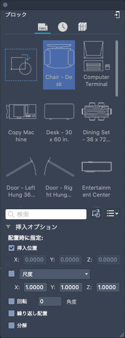

[ブロック]パレットが表示され、現在の図面にブロックや図面を挿入することができます。
アクセス方法
ツール セット:
メニュー:
挿入するブロックを、現在の図面、最近使用したブロックまたはブロック ライブラリのいずれかから選択します。ブロックとして挿入する図面を参照することもできます。
- コマンド プロンプトに対して -insert と入力すると、コマンドのオプションが表示されます。
- 図面ファイルをブロックとして挿入すると、そのすべてのブロック定義が現在の図面に読み込まれます。
注: 旧形式の[ブロックを挿入]ダイアログ ボックスにアクセスするには、CLASSICINSERT[旧ブロック挿入]コマンドを使用します。
ヒント: ブロックは、ブロック ライブラリから挿入する習慣を付けるとよいでしょう。ブロック ライブラリは、関連するブロック定義を格納する図面ファイルにすることも、関連する図面ファイルを含むフォルダにすることもでき、それぞれをブロックとして挿入できます。どちらの方法でも、ブロックが標準化され、複数のユーザが使用できるようになります。
