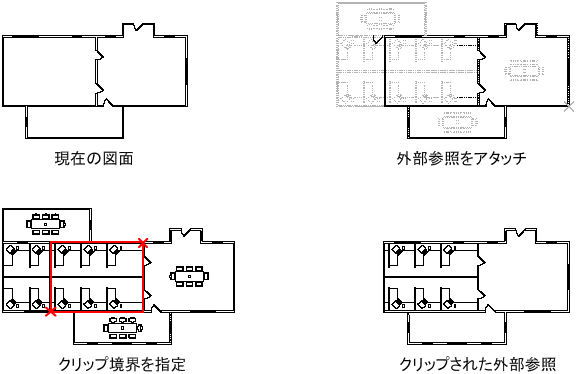

クリップ境界を指定して、外部参照図面やブロック参照の限られた部分を表示できます。
ラスター イメージ、PDF アンダーレイ、ブロック参照などの外部参照をクリップできます。クリップ境界により、境界の外側または内側で参照の余分な部分を非表示にすることで、外部参照やブロック参照で表示する部分を決定できます。
クリップ境界は、イメージの境界内に頂点があるポリライン、矩形、またはポリゴンにすることができます。クリップしたイメージの境界は変更できます。境界をクリップすると、外部参照やブロックのオブジェクトの警告は表示されず、変更のみが表示されます。
