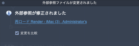

1 つまたは複数の外部参照が見つからない場合や、いずれかの外部参照を再ロードする必要がある場合は、作図領域の左下コーナー付近にバルーン メッセージが表示されます。バルーン メッセージ内のリンクをクリックして、外部参照を再ロードします。[変更を比較]をオンにすると、外部参照が参照図面と比較され、現在の図面に比較結果が表示されます。比較を終了すると、外部参照が再ロードされます。
いつでも、外部参照と参照図面ファイルを比較することができます。[参照管理ユーティリティ]で外部参照を右クリックし、比較オプションのいずれかを選択します。差異は、現在の図面で色と雲マークによってハイライト表示されます。
