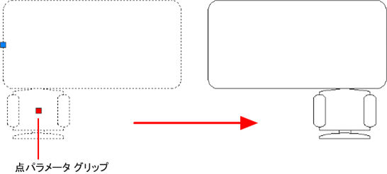

グリップまたは[プロパティ]パレットを使用して、アクション パラメータを含むブロック参照を操作します。
カスタム グリップを使用して、アクション パラメータを含むブロックを操作することができます。たとえば、下のブロック参照で椅子のグリップをドラッグすると、椅子が移動します。
