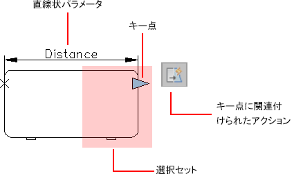

ダイナミック ブロック参照には、挿入後に参照が図面内でどのように表示されるかを変更するグリップ(下図参照)またはカスタム プロパティが含まれています。たとえば、ドアのダイナミック ブロック参照を図面に挿入した後に、そのサイズを変更することができます。ダイナミック ブロックを使用することによって、数多くの静的なブロック定義から 1 つを挿入する代わりに、形状、サイズ、構成を変更できる 1 つのブロックを挿入することができます。

指定したブロック ジオメトリまたはパラメータに応じて、パラメータにアクションを関連付けることができます。パラメータは、図面上ではグリップとして表示されます。グリップは、ブロック定義内の点、オブジェクト、または領域に関連付けられます。グリップを編集するときは、関連付けられているアクションによってブロック参照の変更内容が決まります。ツールチップの表示は、システム変数 GRIPTIPS によってコントロールされます。
