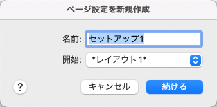

[ページ設定を新規作成]ダイアログ ボックス
新しいページ設定の名前を指定し、開始点として使用するページ設定も指定します。
PAGESETUP[ページ設定] (コマンド)
ツールバー: :
オプション
次のオプションが表示されます。
[新しいページ設定名]
新しいページ設定の名前を指定します。
[開始]
新しいページ設定の開始点として使用するページ設定を指定します。[継続]をクリックすると、選択したページ設定の設定を示す[ページ設定]ダイアログ ボックスが表示されて、必要に応じて修正できます。
<既定の出力デバイス>
既定の出力デバイスを新しいページ設定のプリンタとして設定することを指定します。
