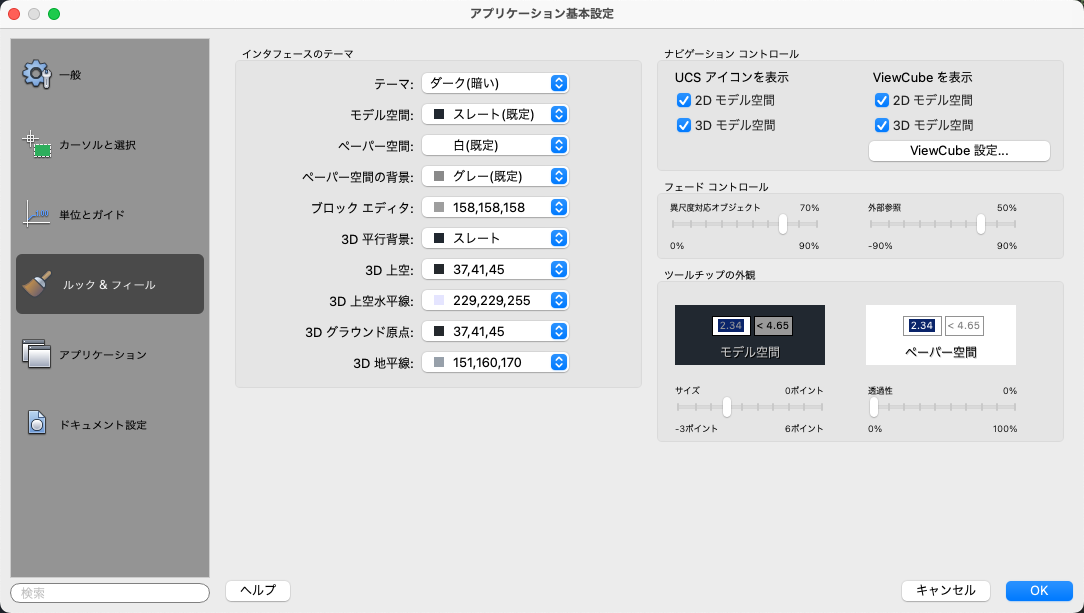

プログラム ユーザ インタフェースの外観をコントロールします。
OPTIONS[オプション] (コマンド)
メニュー:
次のオプションが表示されます。
ユーザ インタフェースの配色パターンを定義します。
ステータス バー、パレット、図面ウィンドウなどの要素に適用するテーマをコントロールします。テーマとして、[暗い]または[明るい]を選択できます。
[モデル]レイアウトがアクティブなときの作図領域の背景色を指定します。色を選択するか、[色を選択]を選択して非標準色の 1 つを指定します。
名前の付いた(ペーパー空間)レイアウトがアクティブなときの作図領域の背景色を指定します。
名前の付いた(ペーパー空間)レイアウトがアクティブなときの作図領域の外側の領域の背景色を指定します。
[ブロック エディタ]環境がアクティブなときの作図領域の背景色を指定します。
ViewCube と UCS アイコンの表示をコントロールします。
いつ UCS アイコンをビューポートに表示するかをコントロールします。
いつ ViewCube をビューポートに表示するかをコントロールします。
[ViewCube 設定]ダイアログ ボックスが表示されます。
異尺度対応オブジェクトと外部参照のフェード表示の強度の値をコントロールします。
インプレイス参照編集中のオブジェクトのフェード表示の強度の値を指定します。編集中でないオブジェクトは、低強度で表示されます。(システム変数 XFADECTL)
インプレイス参照編集により、ブロック参照や外部参照を現在の図面内で編集できます。有効な値の範囲は 0 から 90 パーセントです。
すべての DWG 外部参照オブジェクトの影表示をコントロールします。(システム変数 XDWGFADECTL)
このオプションは、画面表示にのみ影響します。印刷や印刷プレビューには影響しません。
作図ツールチップの外観をコントロールします。
ツールチップのサイズを指定します。既定のサイズは 0 です。スライダを使用してツールチップを大きくしたり小さくしたりします。
ツールチップの透過性をコントロールします。設定を低くすると、ツールチップの透明度が低くなります。値を 0 に設定すると、ツールチップが非透明になります。
