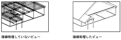

ビューを表示するときに、HIDE[隠線処理]コマンドを使用して一時的に隠線を除去できます。
HIDE[隠線処理]コマンドを使用すると、ビューのすべての隠線が非表示になります。ビューが再作図されると、すべてのオブジェクトが通常どおりに表示されます。
