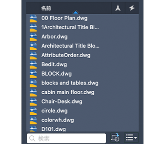

[ブロック]パレットの機能強化
[ブロック]パレットに、名前とタイプで並べ替えることができるリスト表示が追加されました。

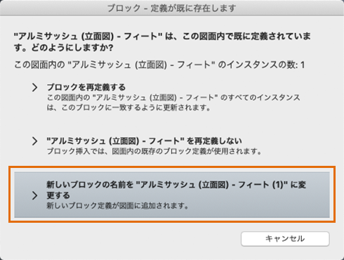

ブロックの挿入時に異なるブロック定義が既に存在する場合、ブロック定義の名前を変更する新しいオプションが追加されました。
