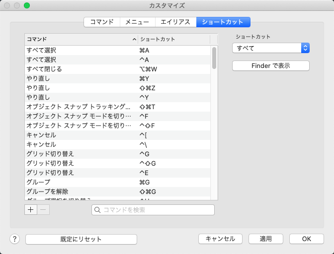

[カスタマイズ]ダイアログの新しい[ショートカット]タブでショートカット キーの割り当てを編集、追加、削除することができます。ショートカット キーは、コマンドを開始するためのキーの組み合わせです。
[ツール]メニュー > [カスタマイズ] > [インタフェース(CUI)]をクリックします。[ショートカット]タブを選択します。既定のショートカット キーがダイアログ ボックスに表示されます。 をクリックして、コマンドのショートカット キーを追加します。

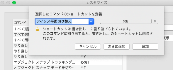

ショートカット キーが他のコマンドに割り当てられている場合は、警告が表示され、ショートカット キーを再割り当てするか、他のショートカット キーを選択するかを決定できます。
