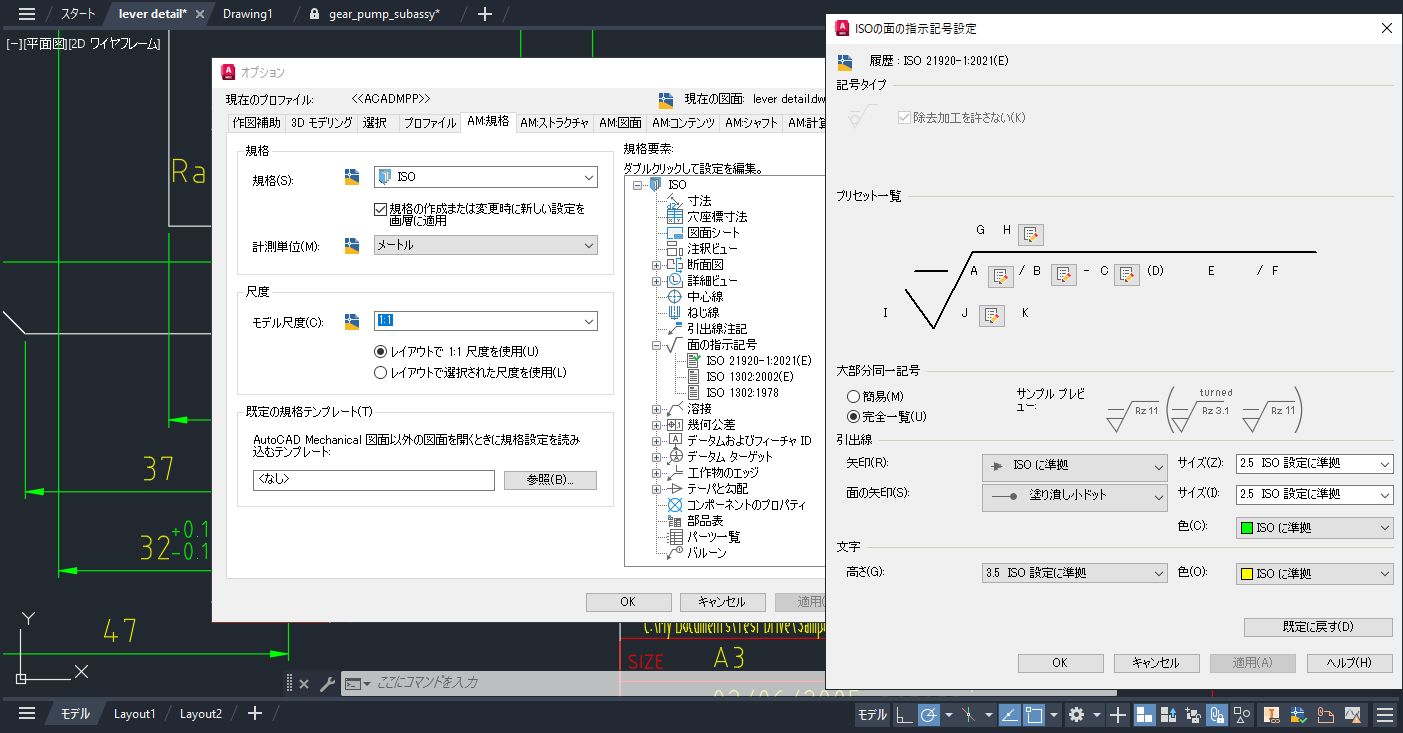

Mechanical 規格: 図面を旧リリース形式で保存する際に、Mechanical 規格が保持されるようになりました。

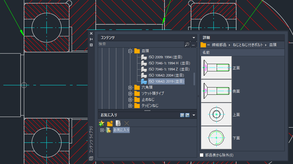

コンテンツ: ネストされたパーツやキー溝などのフィーチャの評価の精度が向上しました。
