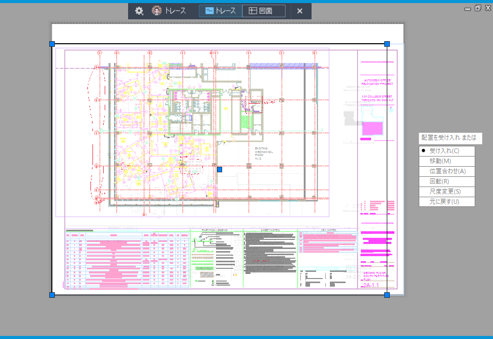

読み込まれたファイルは、新しいトレース内で自動的に図面ファイルの上に配置され、位置合わせされます。読み込むファイルは、図面全体の表現でも、図面の一部の表現でもかまいません。読み込まれたファイルが正しく位置合わせされていない場合は、読み込まれたファイルを手動で位置合わせ、移動、尺度変更、回転することができます。

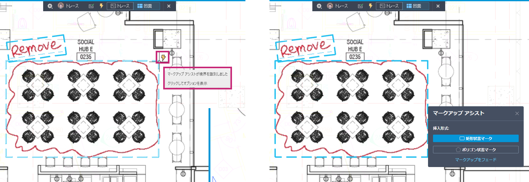

マークアップ アシストは、マークアップを文字および雲マークとして自動的に識別します。マークアップを読み込んだ後、TRACEBACK[トレース背面]をオンにしてトレース モードをアクティブにし、図面自体を修正できるようにします。
文字マークアップをクリックして、マルチ テキストまたはマルチ引出線として挿入したり、それを使用して図面内の既存の文字を更新したりできます。境界マークアップ(手描きの円など)をクリックし、雲マークとして挿入することができます。文字を挿入する前に編集したり、文字をクリップボードにコピーしたり、[既存の文字を更新]を使用して図面内の既存の文字を置換または修正したりできます。挿入された文字、引出線、雲マークは、現在の画層および現在の文字スタイルのプロパティを継承します。

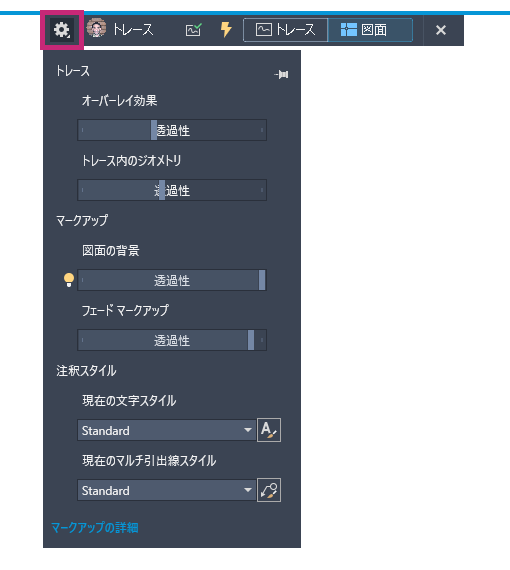

[マークアップをフェード]を使用して、個々のマークアップの透過性をコントロールすることができます。[マークアップをフェード]は、既に挿入されているマークアップを非表示にしたり、無視するマークアップがある場合に便利です。FADEMARKUP[フェード マークアップ]コマンドには、[トレース]ツールバーまたは[マークアップ アシスト]ダイアログ ボックスからアクセスすることができます。[トレース]ツールバーの[トレース設定]またはシステム変数 TRACEMARKUPFADECTL を使用して、フェード表示されたマークアップの透過性をコントロールします。
